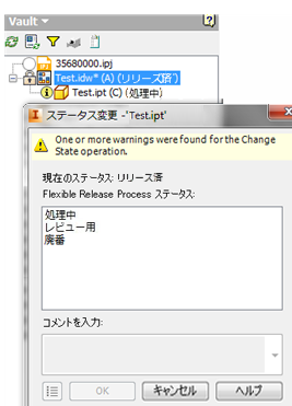

ローカルで変更したファイルのステータスの変更
    [ステータスを変更]コマンドは、CAD アプリケーション内からローカルで変更したファイルのステータスを変更できるようになりました。これにより、旧リリースで発生していたワークフローの中断に関連する問題が解決されました。

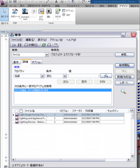

Revit ファミリの検索
    Revit との統合が強化され、Revit Server と Vault サーバの直接通信、ファミリ検索機能拡張リンク機能が導入されました。
    [ファミリをロード]ダイアログでの複数ファミリの詳細表示、ファミリ タイプを基準とするフィルタ、フェデレーション検索を実行できるようになりました。Vault からのリンクでサポートされるファイル タイプが追加されました。

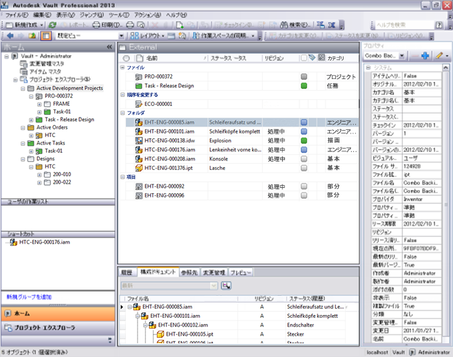

新しいプロジェクト機能により、Project Explorer 内のどこからでもすべてのプロジェクト関連データを整理および管理できます。プロパティが分かるリンクを使用して Vault に格納されているオブジェクトを表示します。そのリンクの 1 つを使用してファイルを変更した場合は、ソース ファイルしか影響を受けません。このリンク システムは、すべての図形タイプを直接メイン グリッドから管理可能にします。つまり、プロジェクトを管理するには 1 つのシームレスなインタフェースで済むということです。
加えて、新しいプロジェクト ダッシュボードによって、プレビュー ペインから直接レポートを生成および表示することが可能になります。

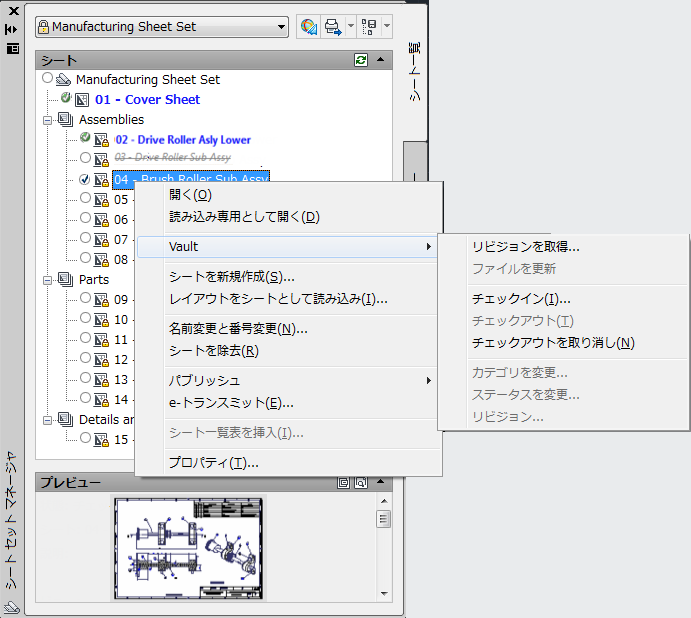

シート セット マネージャの統合
制約事項:
This feature is available in Vault Workgroup, Vault Collaboration, and Vault Professional.
Autodesk Vault 2012 では、対応 AutoCAD 製品のシート セット マネージャとの統合が新たに提供されています。この統合によって、シート セット マネージャから次のアクションを実行できるようになりました。
  • Vault へのシート セットの追加
  • Vault に保管されたシート セット データへのアクセスおよび編集
  • Vault に保管されたデータからのシート セットの生成
  • シート図面の Vault 状態情報の提供
さらに、Vault では、プロパティ管理、プロット処理、タスクのパブリッシュなどシート セット機能性のすべてがサポートされています。Vault Explorer では、シート セット マネージャ内部のプロパティに基づいてシートやシート セットを検索できます。Vault ではシートはファイルとして表現されるため、シートと関連する図面との関係を確認できます。

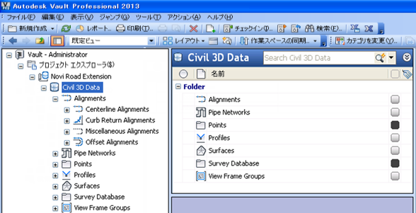

Civil 3D 統合の向上
制約事項:
This feature is available in Vault Collaboration and Vault Professional.
Vault は Autodesk Civil 3D とこれまで以上に深く統合されています。この統合によって、Prospector と Vault Explorer 間において一貫性のあるユーザ インタフェースが提供されます。 Vault では Civil オブジェクトはファイルとして表現されるため、ソース図面、オブジェクト、Consumer 図面の関係を Vault で表示することができます。そのため、Vault の検索機能を使用してオブジェクトを位置付けることができます。さらに、Vault ではフォルダ プロパティに基づいて Civil プロジェクトを検索することもできます。Vault 3D Civil とシート セット マネージャ サポートの統合により、計画および製作ツールから Vault に保管されたシート セットにアクセスできるようになりました。接続されたワークグループ環境では、Civil 3D 内でファイルやオブジェクトの所有権を管理することもできます。
Revit 統合
Autodesk Vault は、Autodesk Revit Architecture、MEP、および Structure と新たに統合されており、Revit プロジェクト ファイルの管理が容易になっています。Revit では、Vault を検索または参照して Revit ファミリ ファイルを見つけたり、現在のプロジェクトにロードすることができます。他の Vault Add-in とは異なり、Revit Add-in ではファイル チェック アウトが実行されません。その代わりに、プロジェクト ファイルのコピーは、指定したマイルストーンで Vault に追加されるか、または中央との Revit 同期化後に自動的に追加されます。

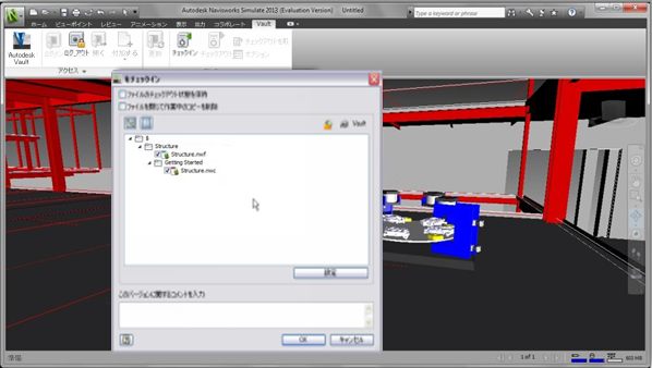

Navisworks 統合
Navisworks の Vault Add-in 統合により、Navisworks 環境内での Navisworks データの管理と整理がさらに容易になります。
Navisworks Vault Add-in を使用すると、次の操作を行うことができます。
  • Navisworks 内で Vault データを集合させる
  • Vault での設計レビューの一環としてクラッシュ検出を実行する
  • 単一の中央モデル リポジトリを使用してデータにアクセスし管理する
