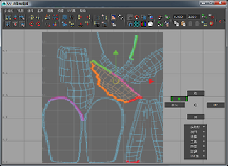

UV 纹理编辑器更新
使用新的选项和工具,可以在“UV 纹理编辑器”(UV Texture Editor)中选择时进行更好的控制。
  • 创建 UV 壳:使用新的“创建 UV 壳”(Create UV Shell)命令可以从所选组件创建 UV 壳。请参见创建 UV 壳
  • 显示 UV 壳上连接的边:新的“切换壳边界”(Toggle Shell Borders)命令会使用不同的颜色高亮显示连接的边集,使其易于识别共有的边。请参见显示 UV 壳上连接的边
  • 调整 UV 工具:重新定位组件,无需切换到“移动”(Move)工具。请参见调整 UV
  • 选择 UV 壳:双击面或从“UV 纹理编辑器”(UV Texture Editor)标记菜单中选择新的“壳”(Shell)选项,以选择 UV 壳。请参见选择 UV 壳
  • 硬边显示模式:当硬边显示(“显示 > 多边形 > 硬边”(Display > Polygons > Hard Edges))时,所有组件都将显示在“UV 纹理编辑器”(UV Texture Editor)中,您可以从中选择任意组件类型。请参见在硬边显示模式下编辑多边形
  • 偏移壳和组件:使用 UV 纹理编辑器工具栏中的新偏移控件快速偏移所选内容。请参见在 UV 纹理编辑器中偏移壳和组件
  • 规格化 UV:使用新的“以最近的 Tile 为中心”(Center on closest tile)编辑 UV > 规格化(Edit UVs > Normalize))选项,可以缩放最近的 UV 平铺中的 UV 壳。
  • 简化组件选择“UV 纹理编辑器”(UV Texture Editor)不再孤立当前选择。选择后,未选定组件将保持可见。
  • 使用工具箱变换组件:现在,您可以使用“移动”(Move)“缩放”(Scale)“旋转”(Rotate)工具在“UV 纹理编辑器”(UV Texture Editor)中变换组件。
