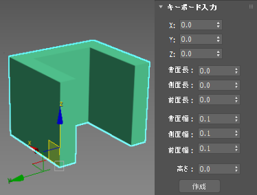

面取り四角形交差モード: 四角形交差モードをコントロールする次のブール演算プロパティが追加されました。このモードを有効にすると、面取りしたエッジに含まれているフェースの四角形構造が維持されるようになります。

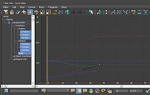

AlembicFloat コントローラは、読み込まれた Alembic オブジェクトの可視トラックを公開します。 |
