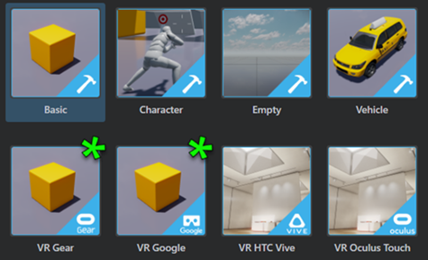

これらのデバイス上での VR プロジェクトのレンダリングをサポートするために、Project Manager の Templates タブに、VR Google と VR Gear の 2 つのテンプレートが組み込まれました。
Google Daydream デバイスおよび GearVR デバイスで VR プロジェクトの作成を開始するには、これらのテンプレートを使用します。「GearVR のプロジェクトを作成する」も参照してください。

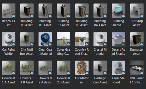

新しいオンライン アセット フォルダについては、「Asset Browser」を参照してください。アセットはオンラインで直接参照して検索し、プロジェクトに読み込むことができます。オンライン アセットを右クリックして、Download Asset を選択し、アセット パッケージをプロジェクトのカテゴリ固有フォルダにダウンロードしてインストールします。更新されたトピックには、「アセットとサンプル プロジェクトをダウンロードする」が含まれます。

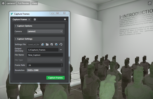

Capture Frames ツールは、Story Editor に接続されているスタンドアロン ツールです。手順はストーリーを作成して
をクリックし、Capture Settings を調整するだけです。新しい設定には、さまざまなカメラと解像度のサポート、および設定を保存して再利用するためのオプションがあります。キャプチャは、新しいキャプチャ フローノードを使用して開始することもできます。詳細については、「Capture Frames ツール」を参照してください。

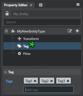

タグ コンポーネントが Stingray Editor で公開されるようになりました。これにより一連のタグとエンティティを関連付け、特定のタグを持つすべてのエンティティをすばやく検出できます。関連項目:
