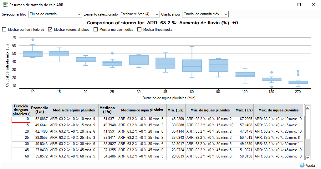

Informes flexibles: parte 3

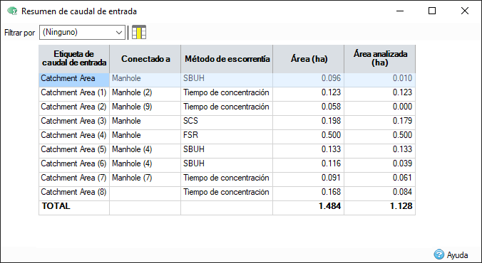

Nos complace anunciar la parte 3 de Informes flexibles, que marca la transición de la fase de versión preliminar técnica a la disponibilidad general. Esta actualización presenta funciones mejoradas para resumir los datos de caudal de entrada en los informes, lo que proporciona una salida más simplificada e informativa.
Datos resumidos de caudal de entrada: para varias subcuencas vertientes contribuyentes, los datos de caudal de entrada se resumen en una sola columna para mayor claridad y facilidad de análisis. Por ejemplo:
El objetivo de esta actualización consiste en mejorar la presentación de los datos de caudal de entrada, lo que facilita la interpretación y el uso en los flujos de trabajo de diseño de drenaje.

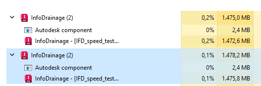

Mejoras de velocidad
Nos complace anunciar una importante mejora del rendimiento en InfoDrainage. Al desactivar las actualizaciones de renderización 3D en segundo plano de las redes de drenaje, hemos mejorado la velocidad del software y reducido el consumo de RAM en hasta un tercio. Aunque la vista 3D sigue estando disponible, ya no se actualiza continuamente con cada cambio, lo que permite una experiencia de usuario más eficiente y fluida. Es importante tener en cuenta que las vistas 3D siguen estando disponibles dentro de InfoDrainage. Simplemente, hemos actualizado el software para que no se actualice continuamente con cada cambio, lo que hace que su experiencia sea más fluida y eficiente. Básicamente, garantiza que podrá trabajar en lo que necesite, de la forma que necesite, sin comprometer la funcionalidad de la vista 3D.

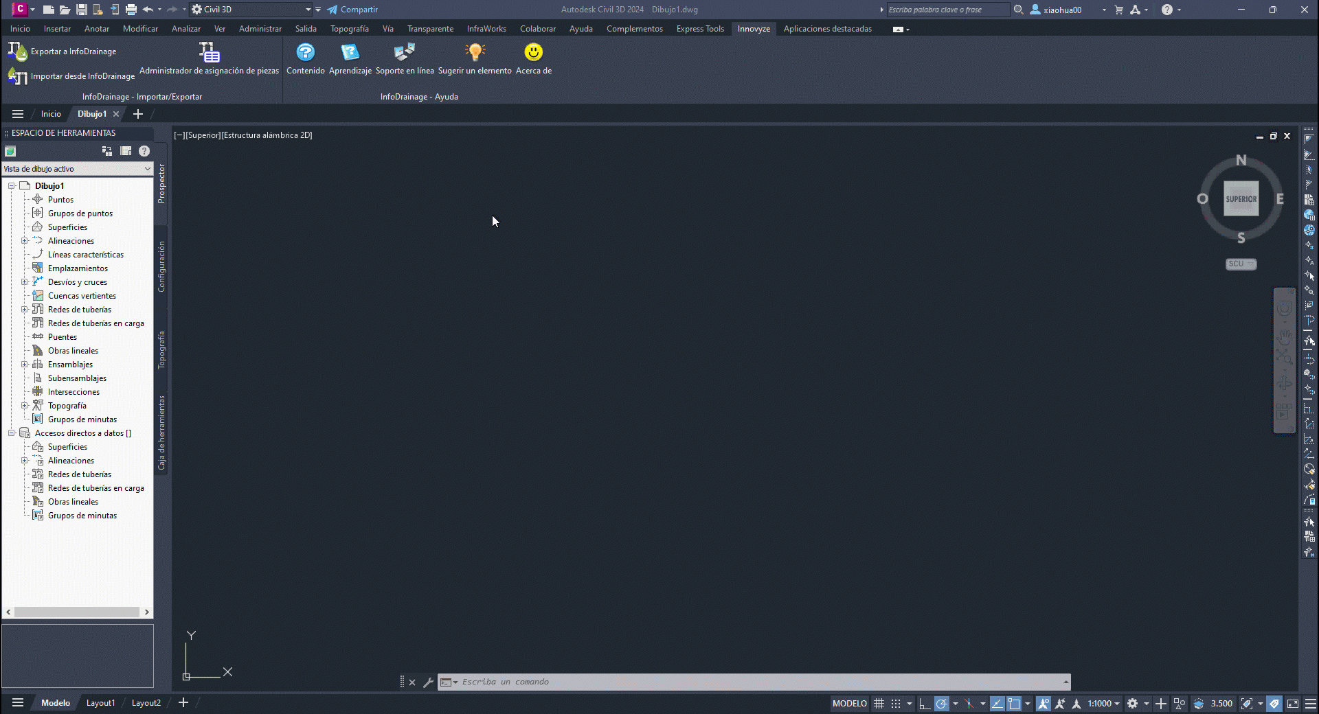

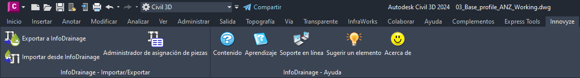

Integración mejorada con Civil 3D
Nos complace anunciar una importante mejora de la integración entre InfoDrainage y Civil 3D, con el fin de agilizar aún más los flujos de trabajo de diseño de drenaje. Esta nueva función permite transferir sin problemas los resultados del modelado hidráulico de InfoDrainage a Civil 3D, lo que amplía las funciones de diseño y análisis, a la vez que permite tomar decisiones de diseño fundamentadas y generar informes más flexibles y optimizados.
Funciones principales de la integración mejorada:
Valores máximos de caudal: permite a los usuarios ejecutar simulaciones en InfoDrainage y transferir los valores máximos de caudal directamente a las propiedades de tubería correspondientes en Civil 3D. De este modo, se garantiza que todos los datos relacionados con el flujo se representen con precisión en los modelos de Civil 3D.
Valores de período de retorno: la integración también admite la transferencia de valores de período de retorno a las propiedades de tubería en Civil 3D. Esto le ayuda a establecer la frecuencia de tormenta asociada con los resultados de modelado hidráulico en el modelo de Civil 3D.
Valores de velocidad máxima: ahora puede enviar valores de velocidad máxima desde InfoDrainage al conjunto de datos ampliado en Civil 3D. Esto ayuda a proporcionar informes con un análisis más detallado de las velocidades de flujo dentro de la red de drenaje, lo que ayuda a identificar las áreas de problemas potenciales y a optimizar las piezas o materiales de la red para ofrecer protección donde sea necesario.
Al incorporar estos resultados de modelado hidráulico adicionales, puede obtener un mayor nivel de detalle y precisión en sus proyectos de Civil 3D. La integración mejorada facilita un proceso de ida y vuelta más fluido, lo que permite iteraciones de diseño más eficientes y mejores resultados de los proyectos.

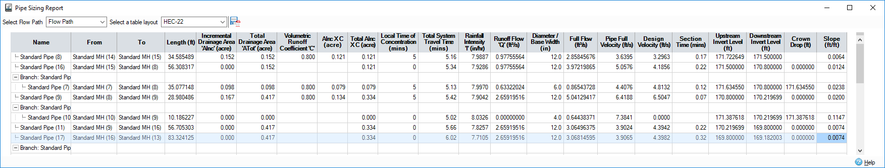

Nuevos atributos/resultados introducidos en los resúmenes de simulación
Nos complace presentar un conjunto de atributos nuevos en los resultados de la simulación para tuberías y bocas de inspección en InfoDrainage. Estas adiciones están diseñadas para ofrecer una visión general más completa del rendimiento del sistema de drenaje en formato tabular, lo que facilita la toma de decisiones más acertadas y la generación de informes de diseño de drenaje.
HGL y EGL en la tabla de resumen de simulación
La línea piezométrica (HGL) y la línea de energía (EGL), que anteriormente solo se mostraban en la sección larga de la tubería, ahora están incluidas en la tabla de resumen de la simulación. Esta mejora permite un acceso rápido y sencillo a los resultados de línea piezométrica y línea de energía, lo que mejora la eficiencia de los procesos de análisis e informes.

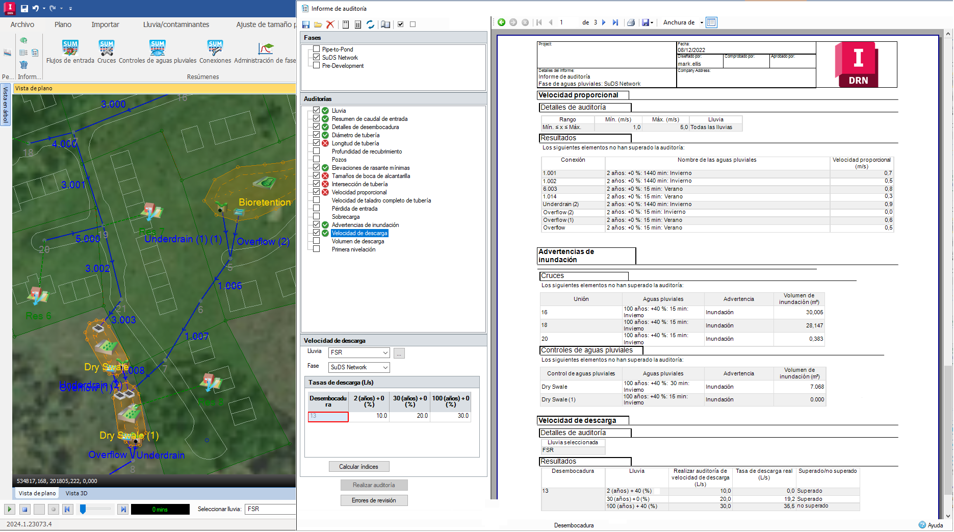

Informes de desagüe de seguridad
El atributo Desagüe de seguridad, que representa la distancia entre el nivel máximo de agua y el nivel del suelo, ahora se indica en el resumen de la simulación. Proporciona información crucial sobre los márgenes de seguridad del sistema de drenaje, lo que ayuda a identificar las áreas en riesgo de inundación.
Ventaja: con los datos del desagüe de seguridad incluidos en el resumen, puede evaluar y garantizar fácilmente márgenes de seguridad adecuados en todo el diseño, lo que mejora la resiliencia de la infraestructura de drenaje frente a posibles eventos de desbordamiento.
Informes detallados de HGL (línea piezométrica) y EGL (línea de energía) para tuberías
En el caso de las tuberías, ahora se incluyen en el informe los valores de HGL y EGL en los extremos ascendente y descendente (HGL ascendente, EGL ascendente, HGL descendente, EGL descendente). Este informe detallado ofrece una vista más detallada de las condiciones hidráulicas a lo largo de la longitud de la tubería, lo que facilita un mejor análisis y solución de problemas, y un flujo de ida y vuelta más eficiente con Civil 3D, ya que estos nuevos atributos coinciden con las propiedades de la tubería de Civil 3D.
Estas mejoras están diseñadas para proporcionarle un conjunto más completo de datos, lo que permite una comprensión más completa del rendimiento del sistema de drenaje. Estos nuevos atributos en el resumen de resultados de la simulación garantiza permiten tener toda la información necesaria al alcance de la mano para tomar decisiones de diseño fundamentadas, lo que en última instancia conduce a soluciones de drenaje más sólidas y eficientes.

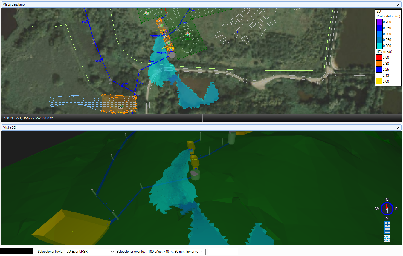

Asignación inteligente de inundación con tecnología de aprendizaje automático
Nos complace introducir un primer paso a una función transformadora que acelera el proceso de evaluación de riesgos de inundación: una herramienta basada en el aprendizaje automático para la asignación de inundaciones. Esta herramienta está diseñada para agilizar el flujo de trabajo mediante la generación de mapas de inundaciones detallados sin necesidad de realizar simulaciones hidráulicas que requieren mucho tiempo.
La asignación tradicional de inundaciones suele implicar simulaciones complejas que pueden ser de alta intensidad computacional y requerir mucho tiempo. Nuestra nueva herramienta de aprendizaje automático aborda este problema mediante algoritmos avanzados que analizan rápidamente la profundidad del agua en un emplazamiento. El resultado es un mapa de inundación rápido y preciso que proporciona datos esenciales en una fracción del tiempo normalmente necesario.
Esta herramienta de aprendizaje automático, que resulta totalmente innovadora, servirá como sustitución directa de los métodos tradicionales de inundación. Esto marca un paso fundamental hacia la activación de funciones interactivas, donde podrá mover estanques y paulares dentro del mapa de inundaciones y recibir información en tiempo real sobre los impactos hidrológicos.
La herramienta de asignación de inundaciones basada en el aprendizaje automático está diseñada para ser fácil de usar y requiere una configuración mínima. Solo tiene que introducir los datos de terreno del sitio, ejecutar el proceso de inundación interactiva mediante aprendizaje automático y el algoritmo generará un mapa de inundación completo sin necesidad de resolver una ecuación.

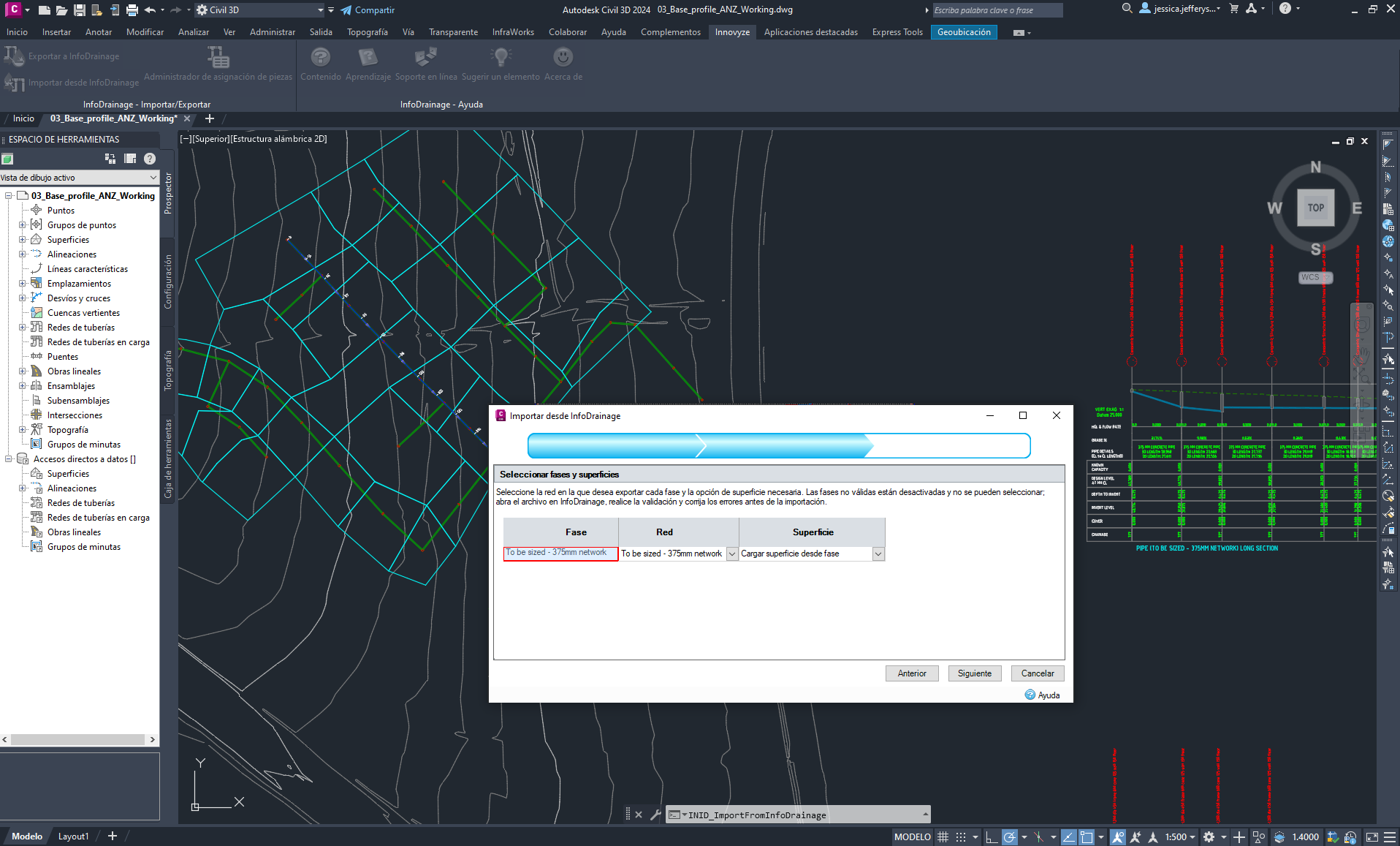

Migración de resultados de InfoDrainage a Civil 3D
En nuestro esfuerzo continuo por optimizar el flujo de trabajo entre InfoDrainage y Civil 3D, nos complace anunciar una función instrumental en InfoDrainage 2024.4: migración directa de los resultados de modelado hidráulico junto con el modelo de desagüe. Esta mejora amplía considerablemente las capacidades de InfoDrainage al permitir un nivel más complejo de interoperabilidad de datos entre las dos plataformas.
Anteriormente, aunque era posible exportar el modelo de desagüe físico a Civil 3D, los resultados de modelado hidráulico permanecían aislados en InfoDrainage. Esto requería un proceso manual para los ingenieros que deseaban visualizar e integrar datos hidráulicos en Civil 3D.
La nueva función elimina esta ineficiencia, proporcionando una experiencia de modelado unificada. Ahora puede transferir directamente no solo el modelo de sistema de desagüe, sino también los datos hidráulicos pertinentes, incluidos los resultados de línea piezométrica y línea de energía a Civil 3D.
Al aprovechar esta migración directa de datos, puede enriquecer sus proyectos de Civil 3D con más contexto y análisis. Puede trazar fácilmente secciones largas que incorporen la línea piezométrica y la línea de energía, lo que permite comprender mejor el comportamiento del sistema de desagüe. Esto ofrece una ventaja inestimable para evaluar, diseñar y modificar con precisión la infraestructura de desagüe.
Debe descargar la versión 2024.1 de AutoCAD y la versión 2024.1 de Civil 3D para que la migración de resultados funcione.

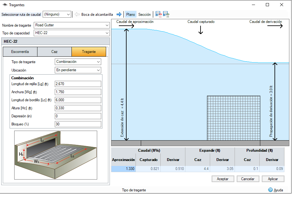

Funciones avanzadas de análisis de sumideros horizontales HEC-22
InfoDrainage ahora permite el análisis de redes con varios tipos de tragantes, ampliándose más allá de nuestras capacidades anteriores. Esta flexibilidad permite modelar y analizar con precisión sistemas de drenaje más complejos y personalizados. Como extensión de las funciones de sumidero horizontal HEC-22 existentes, esta versión permite un examen detallado de cada tipo de sumidero horizontal HEC-22. Tanto si trabaja con huecos de bordillo, como con rejillas o con sumideros mixtos, InfoDrainage ahora admite un análisis más detallado, que ofrece más información sobre el rendimiento y la eficacia del sistema.

Mejoras de tragantes HEC22
Hemos mejorado considerablemente nuestros cálculos de tragantes HEC-22, lo que permite estar un paso más cerca de reflejar exactamente las condiciones reales. Antes, nuestro software ofrecía una versión simplificada de estos cálculos. Pero hemos detectado la importancia de que los usuarios tengan variables más detalladas en estos cálculos.
Por lo tanto, hemos ampliado los cálculos de tragantes HEC22 proporcionados por SWMM5 para aumentar su facilidad de uso en el contexto del diseño y ajuste de tamaño. Nuestros cálculos de tragantes HEC-22 mejorados ahora tienen en cuenta el tipo de rejilla y el ángulo de garganta, dos factores críticos que afectan a las velocidades de entrada de agua en el tragante. Al incorporar estos parámetros, nuestro objetivo es ofrecer una representación más realista del funcionamiento de los tragantes de drenaje en diferentes condiciones.
Estas mejoras permiten realizar predicciones más precisas sobre el rendimiento del sistema de drenaje, lo que le permite una mayor confianza en los diseños y, en última instancia, lleva a sistemas de drenaje más eficientes y eficaces. Esta actualización subraya nuestro compromiso de refinar continuamente InfoDrainage, integrando las mejores capacidades de su clase para garantizar las herramientas necesarias para producir diseños de sistemas de drenaje sobresalientes.

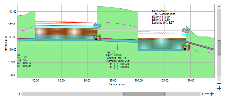

Línea piezométrica y línea de energía
En nuestra misión constante de proporcionarle un software de diseño de drenajes que sea sólido e intuitivo, hemos incluido la opción de trazar la línea piezométrica (HGL) y la línea de energía (EGL) en el perfil longitudinal de la red de drenaje.
Línea piezométrica (HGL): representación gráfica de la presión y la energía potencial gravitatoria del agua que fluye a través del sistema de drenaje. Básicamente, la línea piezométrica muestra el nivel de energía del agua a medida que fluye a través de tuberías, canales u otros tubos, y permite visualizar el cambio de energía debido a la fricción de las tuberías y a los cambios en la elevación.
Línea de energía (EGL): muestra la energía total disponible para el agua, que incluye la energía relacionada con la velocidad de esta, además de la que se refleja en la línea piezométrica.
El trazado de la línea piezométrica y la línea de energía proporciona una visión clara y completa de cómo se distribuye la energía, y los cambios que se producen en todo el sistema de drenaje. Esto ayuda a identificar las áreas con posibles problemas, como los cuellos de botella, las secciones del sistema en las que el agua no se drena de manera eficaz o las áreas en las que las velocidades altas pueden provocar erosión o daños en el sistema.

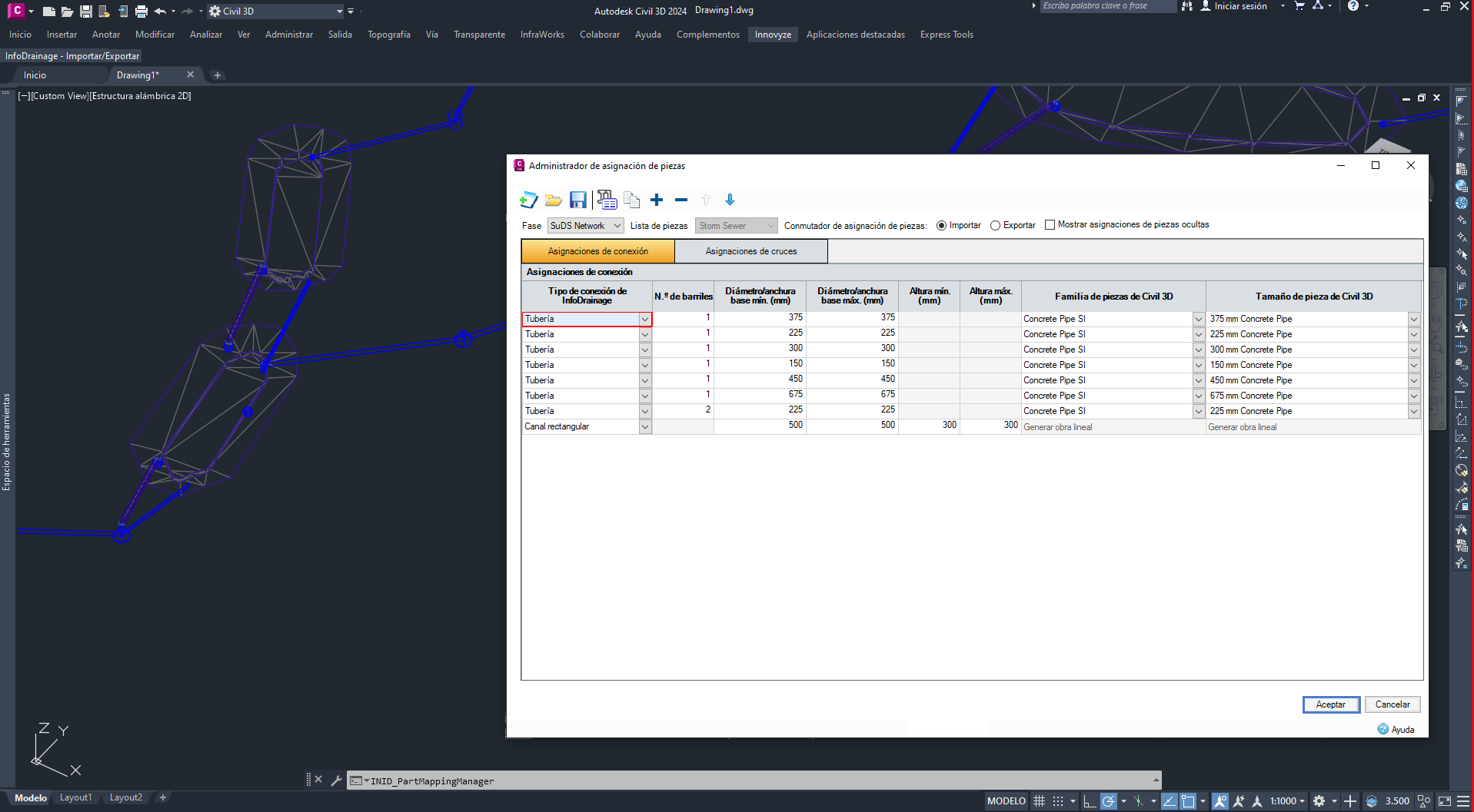

Asignación mejorada al realizar conversiones bidireccionales con Civil 3D
Con la introducción de la especificación de familias de piezas en InfoDrainage, hemos incluido la opción de conservar la familia de piezas de la tubería o la estructura al realizar conversiones bidireccionales con Civil 3D. Anteriormente, la red de drenaje se clasificaba en el proceso de asignación en función del tamaño. Ahora, con las nuevas mejoras, la lógica de asignación clasifica las tuberías y estructuras en función del tamaño y el material. Por ejemplo, si la lógica de asignación detecta dos tuberías de tamaño similar (p. ej., 300 mm) y diferentes materiales (p. ej., hormigón y PEAD), estas dos tuberías se presentarán en la asignación en dos filas diferentes para que pueda asignar una familia de piezas diferente a cada una de ellas.
Asignación automatizada al realizar conversiones bidireccionales con Civil 3D
Con la introducción de la especificación de familias de piezas en InfoDrainage, hemos incluido una opción de asignación automatizada durante las conversiones bidireccionales entre InfoDrainage y Civil 3D. Si utiliza el mismo nombre de pieza en InfoDrainage, el software detectará el nombre y el tamaño de la tubería o estructura y la vinculará directamente a una familia de piezas y a un tamaño de pieza de la lista existente.

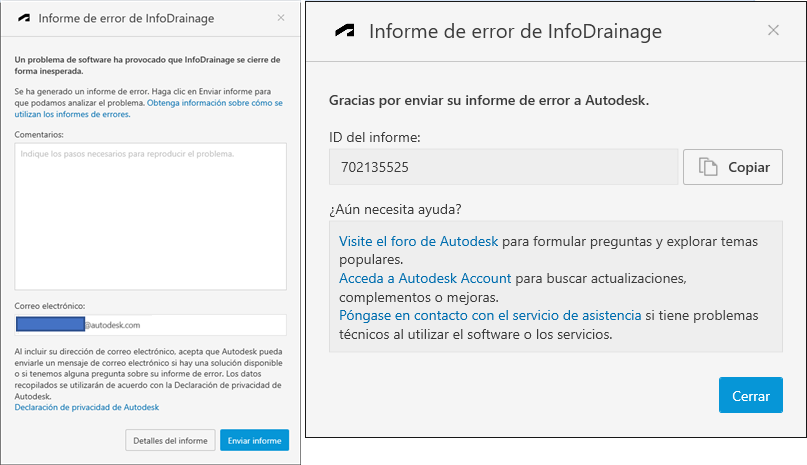

Herramienta de generación de informes de bloqueos (CER)
InfoDrainage ha integrado los informes de error de los clientes (CER) de Autodesk, que permiten informar de excepciones que se producen en el software con fines de diagnóstico.

Resultados - Opciones de duración crítica ampliadas
El análisis de duración crítica proporciona ahora un espectro más amplio de parámetros para evaluar la duración crítica de los controles de aguas pluviales, las uniones y las conexiones.

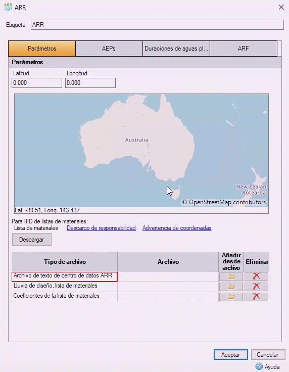

Adaptación de contenido a un país - Australia
InfoDrainage se conecta ahora al sitio web de BOM de Australia para recopilar los datos de lluvia de ARR19 a fin de generar los eventos de aguas pluviales de flujos de trabajo de diseño.
También se incluye el diagrama de caja y bigotes de ARR19.

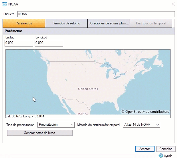

Adaptación de contenido a un país - Estados Unidos
InfoDrainage se conecta ahora al sitio web de NOAA de EE. UU. para reunir los últimos patrones temporales y de lluvia de Atlas 14 necesarios a fin de generar eventos de lluvia de diseño. La lluvia de NOAA también incluye los últimos patrones temporales de NRCS que se suelen necesitar para los eventos de lluvia del Atlas 14.

Flujos de trabajo de conversión bidireccional de Civil 3D
Los flujos de trabajo de conversión bidireccional de InfoDrainage y Civil 3D admiten ahora los requisitos de validación reducidos para la importación de un diseño de InfoDrainage en Civil 3D, una mejor asignación de piezas en las opciones Importar y Exportar para acelerar el proceso de varias repeticiones y un aumento de los datos de InfoDrainage que Civil 3D puede recuperar al exportar a un modelo de InfoDrainage, lo que reduce tener que repetir procesos de datos sobre el emplazamiento.
InfoDrainage ahora incluye la unidad pies topográficos de EE.UU.

Conversión bidireccional mejorada con InfoDrainage para Civil 3D
Mantenimiento de objetos
Los estilos, las anotaciones y los objetos vinculados no se modifican durante el retorno a Civil 3D, lo que contribuye a conservar la integridad de los datos.
Selección de red durante la importación
Las opciones de importación actualizadas identifican redes no válidas y permiten la selección de red, lo que ahorra tiempo y reduce los pasos manuales de actualización de redes.
Conexiones curvas
Las conexiones curvas se pueden dibujar, importar y exportar mediante archivos de AutoCAD Civil 3D y MicroDrainage, lo que reduce la necesidad de realizar aproximaciones.

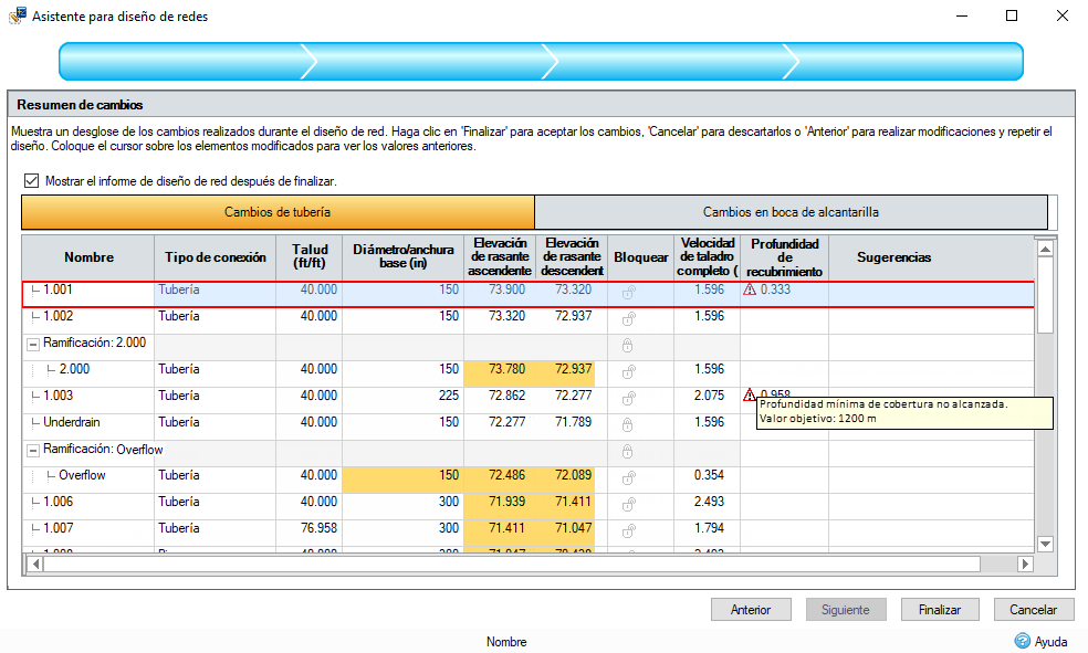

Mejoras en el diseño de redes

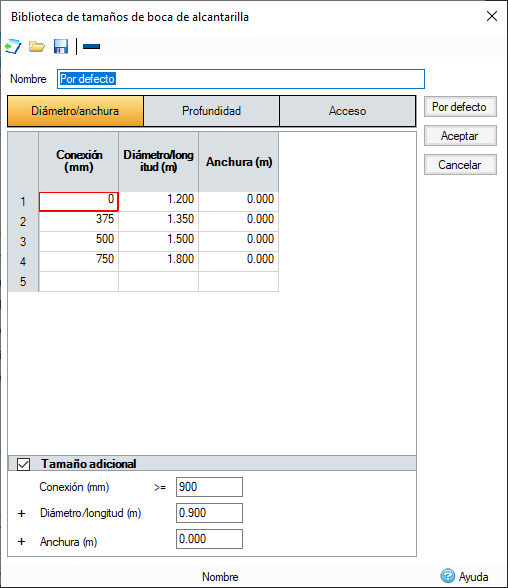

Bocas de alcantarilla selladas
Se pueden designar bocas de alcantarilla selladas que no se inunden, lo que facilita la comunicación de modelos a las partes interesadas. Ahora es posible la compatibilidad con MicroDrainage para tareas de importación y exportación. Hay marcas de bocas de alcantarilla selladas visibles en las vistas de plano, de perfil y 3D.
Activación o desactivación de las actualizaciones en tiempo real durante el diseño
Coloque el conmutador en ON (Activado) para trabajar con el formulario Conexiones, el Asistente para diseño de redes y los resultados de redes en tiempo real a fin de adoptar cambios inmediatamente, actualizar la red o permitir que se ejecuten manualmente varias ediciones y el Asistente para diseño de redes. Esto ofrece la máxima flexibilidad y claridad sobre cómo responde una red a los cambios.
Opciones de bloqueo adicionales
Bloquee tuberías durante el diseño de redes con opciones en los formularios Conexiones y Uniones para bloquear todas las cotas o solo las elevaciones.  El bloqueo de elevación fija los taludes y las elevaciones de rasante, pero permite ajustar el tamaño y permite que los diseños trabajen en torno a la infraestructura subterránea existente.
Sincronización de elevación mejorada
Trabajar con las opciones de bloqueo: las elevaciones se sincronizarán automáticamente entre las conexiones y las uniones a menos que se establezcan opciones de bloqueo.
Profundidades de sumidero
InfoDrainage admite ahora profundidades de sumidero en bocas de alcantarilla para permitir que se produzca la sincronización de elevaciones sobre el sumidero.  Los valores de Profundidad de sumidero se convierten de manera bidireccional al formato de AutoCAD Civil 3D para mejorar la precisión en el intercambio.
Mejoras totales de velocidad de análisis
El procesamiento de resultados ahora permite llevar a cabo varios procesos, lo que proporciona mejoras significativas en la velocidad del análisis general y en la eficacia del flujo de trabajo.

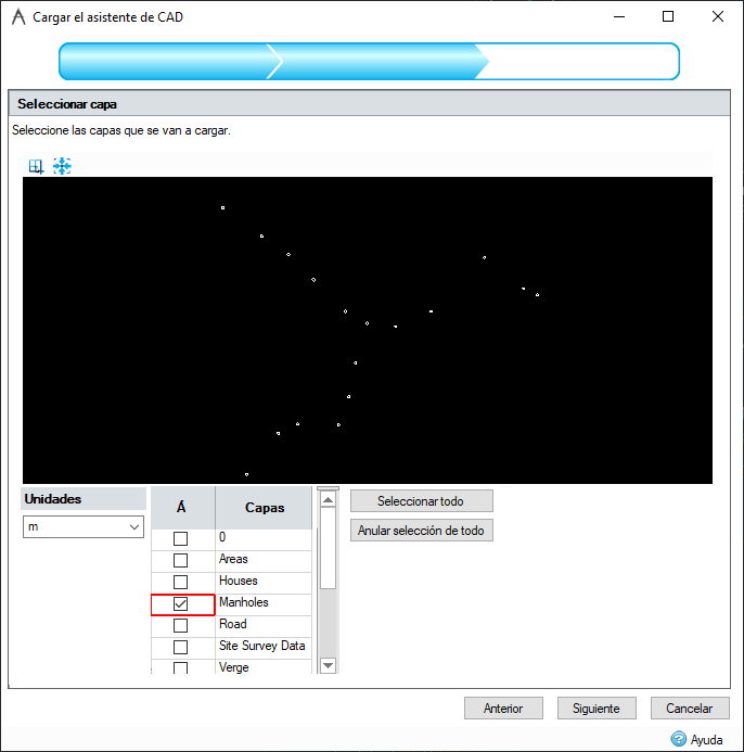

Importación de tuberías y bocas de alcantarilla desde archivos CAD
Permita la importación de conexiones y uniones desde archivos CAD para reducir los pasos manuales que se siguen para rastrear datos existentes de archivos .dwg y .dxf. Opción disponible por separado o de forma combinada al importar una red de tuberías, lo que ahorra tiempo en la configuración del modelo.

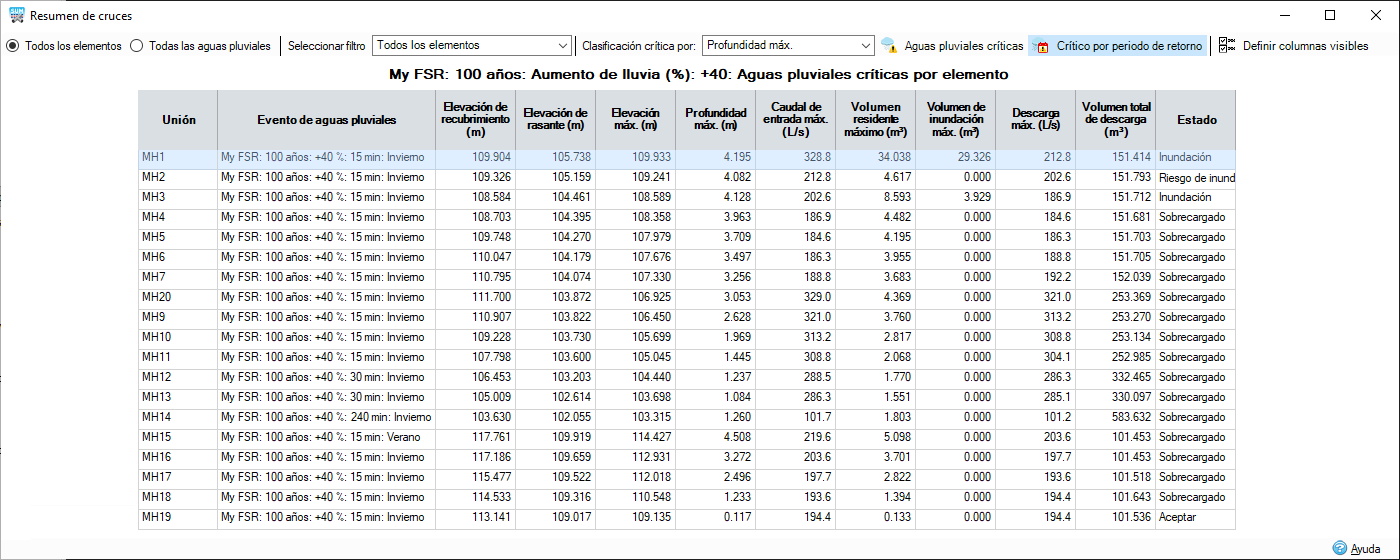

Opción Crítico por período de retorno añadida
Ahora puede ordenar los resultados con el filtro Crítico por período de retorno para ver la situación más desfavorable de aguas pluviales para cada par de período de retorno y lluvia, por ejemplo, 30 años, 100 años, 100 años más 30 % de cambio climático, etc. Esto permite generar informes fácilmente para cumplir con los requisitos normativos.

Diseño de excedencia con análisis 1D-2D (nivel Premium)
Cumpla los requisitos para demostrar rutas de caudal de tierra de eventos de excedencia mediante el análisis 1D-2D.

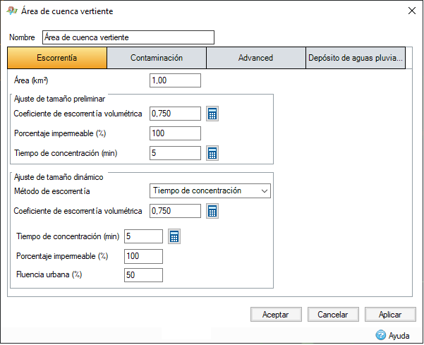

Nueva compatibilidad con fluencias urbanas para cuencas vertientes
La afluencia urbana ahora se puede aplicar globalmente o por cuenca vertiente para cumplir de forma explícita con las normas técnicas no legales sobre drenaje sostenible, en las que se incluye la tolerancia para la fluencia urbana, que varía según la densidad y el tipo de la vivienda. La opción de fluencia urbana permite diseñar el sistema de drenaje para adaptarse a los cambios previstos durante la vida útil del desarrollo propuesto.

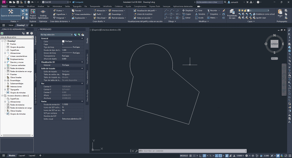

InfoDrainage para Civil 3D®
Módulo de extensión para Civil 3D® 2019, 2020 y 2021 que permite importar y exportar archivos de InfoDrainage en Civil 3D®. De este modo, los datos de InfoDrainage se convierten en objetos de Civil 3D® a través de un administrador de asignación de piezas, lo que ofrece las siguientes ventajas:

Informes de auditoría
Cree informes de auditoría para comprobar las propiedades del diseño y los resultados con respecto a una amplia variedad de criterios. Las auditorías pueden desencadenar análisis adicionales o validar y notificar datos que faltan y que son necesarios para completar la auditoría.

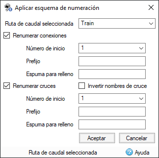

Numeración dendrítica
Permite la numeración de conexiones o uniones a lo largo de una ruta de caudal, incluidas las líneas de ramificación entrantes. Se pueden definir el número inicial, el prefijo y el sufijo.

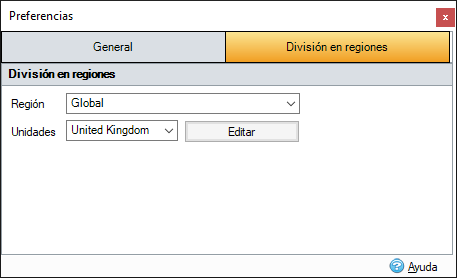

Regionalización

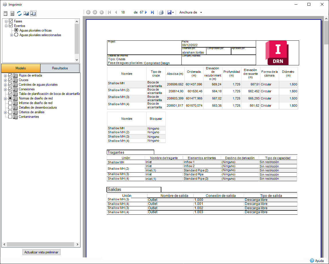

Mejoras de impresión/generación de informes
Se ha mejorado la impresión y la generación de informes para ofrecer una interpretación más clara de los resultados. Ahora se incluyen datos de informes ampliados para generar un conjunto completo de impresiones.

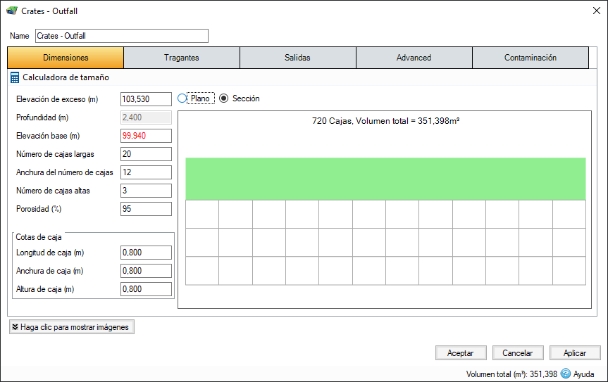

Nuevo control de aguas pluviales - Almacenamiento en celdas
Especifique las cotas de creación y el número de cajas sin necesidad de realizar cálculos manuales.
Resumen de caudal de entrada
Informe tabular de todas las áreas que contribuyen y que se han analizado para revisar y comunicar fácilmente las áreas totales e impermeables.

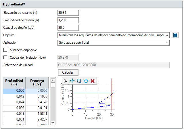

Nueva salida: Hydro-Brakes®
La calculadora integrada, que permite ajustar el tamaño de las salidas Hydro-Brakes® mediante las curvas integradas de Hydro International para sus controles de vórtice, diseña y ajusta automáticamente el tamaño de los dispositivos de control de caudal adecuados con datos de curva integrados sin necesidad de rellenar manualmente las tablas de profundidad o caudal.

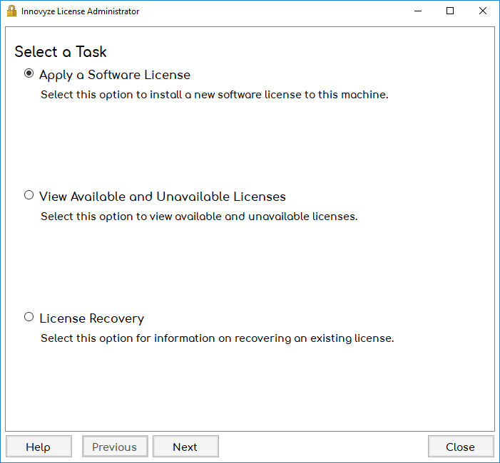

Nueva tecnología de licencias
Experiencia de usuario mejorada al aplicar nuevas licencias y actualizar licencias sin necesidad de intercambiar archivos.

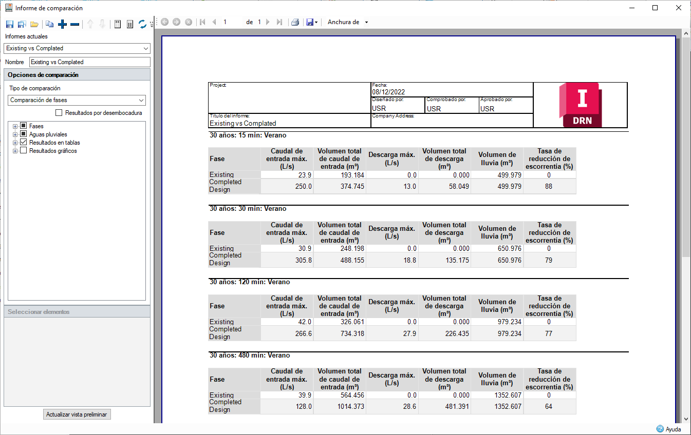

Informes de comparación mejorados
Cree varios informes para trazar y tabular resultados de diferentes fases por objetos individuales o totales, lo que permite una interpretación rápida de los resultados y ayuda a tomar decisiones cuando se tienen en cuenta diferentes opciones de control de aguas pluviales.

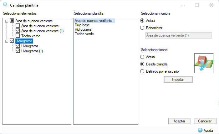

Cambiar varias plantillas
Reduzca el tiempo necesario para editar y corregir errores mediante el cambio de plantillas en varios elementos con una sola acción.

Fluencia urbana
Aumente las áreas impermeables para modelar escenarios futuros de una manera fácil de comprender y comunicar.

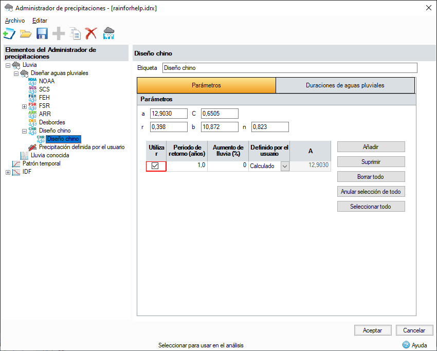

Lluvia de diseño chino
Genere automáticamente aguas pluviales de diseño para ajustar el tamaño de las tuberías y analizar las redes según el método de lluvia más aceptado en China, lo que ahorra grandes cantidades de tiempo al no tener que introducir manualmente eventos de lluvia.

Opciones de tragantes HEC-22
Calcule automáticamente la capacidad de un tragante mediante la metodología HEC22 a partir de datos del plano, resultados de análisis o entradas manuales de caudal. Obtenga una vista preliminar del tamaño y la eficacia del caz en la vista de plano y en la vista de sección transversal para facilitar su comprensión.

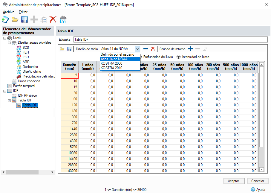

La tabla IDF de lluvia admite el formato de archivo ATLAS 14 de NOAA
Cumpla con los requisitos de EE. UU. de utilizar la base de datos de lluvia más reciente.

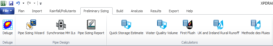

Ajuste de tamaño preliminar de tuberías. Siga fácilmente los pasos necesarios para completar el ajuste de tamaño preliminar de tuberías del diseño de aguas pluviales. Utilice este paso como primer paso para ajustar el tamaño antes de ejecutar el análisis completo. O bien, deténgase aquí y envíe el informe de tamaño de tuberías para su aprobación.
Cinta de opciones Ajuste de tamaño preliminar. Busque todas las herramientas para ajustar el tamaño de tuberías de manera preliminar en un solo lugar y ahorrarse así tiempo al desplazarse entre diferentes partes del software.
Asistente de ajuste de tamaño de tuberías.  Siga unos pasos determinados para configurar los criterios de ajuste de tamaño de tuberías, revisar los cambios propuestos y generar un informe completo de tamaño de tuberías de forma rápida y sencilla.
Más opciones de ajuste de tamaño de tuberías. Se han añadido degradados mínimos y máximos para diferentes tamaños de tubería y taludes fijos a las opciones de ajuste de tamaño para reducir el número de cambios manuales necesarios.
Informe de ajuste de tamaño de tuberías. Visualice y genere rápidamente informes de ajuste de tamaño de tuberías con métodos racionales en formato HEC-22 estándar o presentaciones personalizables y reutilizables para cumplir con los requisitos locales.
Tabla IDF. Ahora puede configurar varias tablas IDF de períodos de retorno/intervalos de periodicidad promedio en lugar de colecciones de lluvia individuales. Utilice nuestras plantillas autocompletadas para el Atlas 14 de NOAA o datos IDF de KOSTRA 2000 y KOSTRA 2010, o bien cree, guarde y reutilice plantillas personalizadas para su región.
Opciones ampliadas de ajuste de tamaño preliminar. Configure opciones de ajuste de tamaño preliminar (método racional) y análisis dinámico independientes en las mismas cuencas vertientes para tener en cuenta las distintas metodologías disponibles.

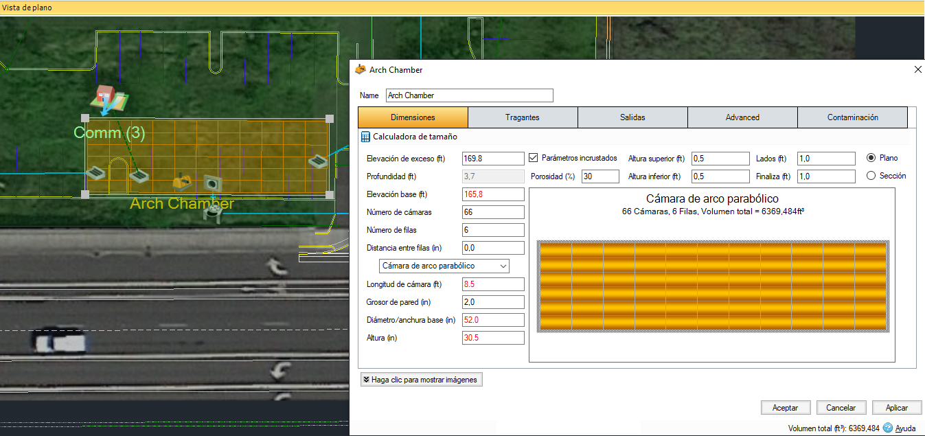

NUEVO control de aguas pluviales de cámara.  Diseñe rápidamente cámaras circulares, rectangulares y de arco, o cree y reutilice cámaras personalizadas para almacenar aguas pluviales. Visualice las cámaras en el plano con las opciones de exportación a CAD y SIG disponibles.
Calculadora de VC del método racional. Gracias al uso generalizado de tablas de coeficientes de escorrentía sugeridos, esta calculadora integrada acelera la definición de características de cuencas vertientes. Las directrices locales pueden diferir de los valores de la calculadora y, en los casos en que los valores difieran, se deben utilizar los valores recomendados a nivel local.

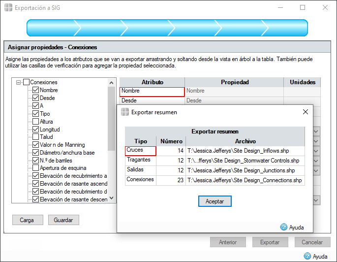

Asistente de exportación a SIG
Ahora puede exportar un diseño completo o elementos individuales, así como los parámetros y la presentación del diseño en el formato que elija para registrar y comunicar mejor los datos de los componentes. Recuerde el formato utilizado para ahorrar tiempo en el futuro al comunicarse con distintas autoridades.

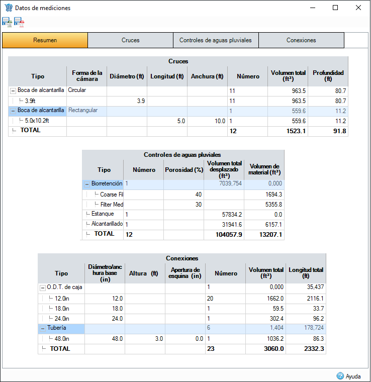

Datos de mediciones
Se puede generar un informe de volumen y cotas en el formato de resumen general del sistema, o bien a nivel detallado para los datos de uniones, conexiones o controles de aguas pluviales, como un paso para determinar los costes del proyecto. Consulte los totales de los tipos de boca de alcantarilla y tubería, o bien realice consultas individuales. Exporte a archivos Excel o PDF para incluirlos en informes o en la información completa de costes.

Gran renovación de la vista Perfil: la nueva representación flexible de la red de drenaje en la visualización del perfil, que es totalmente compatible con las funciones de zoom y encuadre, facilita la detección de errores, la visualización de la línea piezométrica y la exportación a CAD para los dibujos completados que se necesitan in situ.
Importación sólida de SIG: cree modelos más rápidamente mediante la importación de flujos de entrada, conexiones, uniones y controles de aguas pluviales, y la asignación de parámetros registrados en un asistente fácil de usar. Guarde el formato de asignación para su uso futuro. Proporciona compatibilidad con el formato de datos de autoridad local más común.
